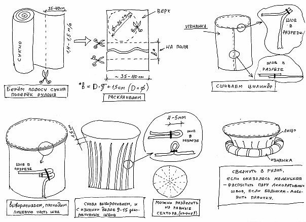

В предверии сценарной игры с афганской тематикой столкнулся с необходимостью приобретения колоритной афганской шапки - Пуштунки, она же Пако́ль или Пакуль.

Поискал в интернете выкройки что бы сделать. НЕ густо. Но что-то есть.
http://guns.allzip.org/topic/208/937050.html наверно самое интересное
попробую пойти этим же путем, если успею. Отчет позже.
